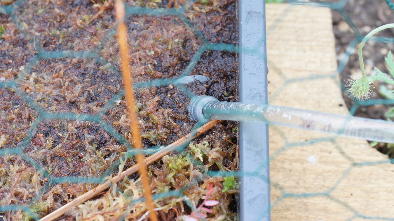

Hallo zusammen,
aufgrund ausgiebiger Regenfälle in den letzten Tagen, ist meine Moorschale "abgesoffen", sodass ich die Notwendigkeit verspürte, dem entgegenzuwirken. Aufgabe ist also die "Entwässerung einer Moorschale".
Verwendete Werkzeuge und Materialien:
  1. Ein Hochdruckreiniger, in meinem Fall Kärcher K7.85.
    [img=[URL]http://www.chaos-net.de/webimages/foren/werkzeug-news/moorschale/Bild_1.jpg[/URL]][/img]
  2. PE-Schlauch, transparent, Länge: 800 mm, Außenduchmesser: 9 mm, Innendurchmesser: 6 mm
  3. Hakenmesser - in meinem Fall leider nur mittelscharf.
Mein Erster Ansatz war, einfach einen Schlauch zu nehmen, in die Schale zu stecken, einmal kräftig ansaugen und dann schnell das andere Ende nach unten zu bewegen, um das Wasser abfließen zu lassen.
Ergebnis: Torf im Mund :? , Schlauch verstopft, Schale noch voll.
So geht's also nicht! :(

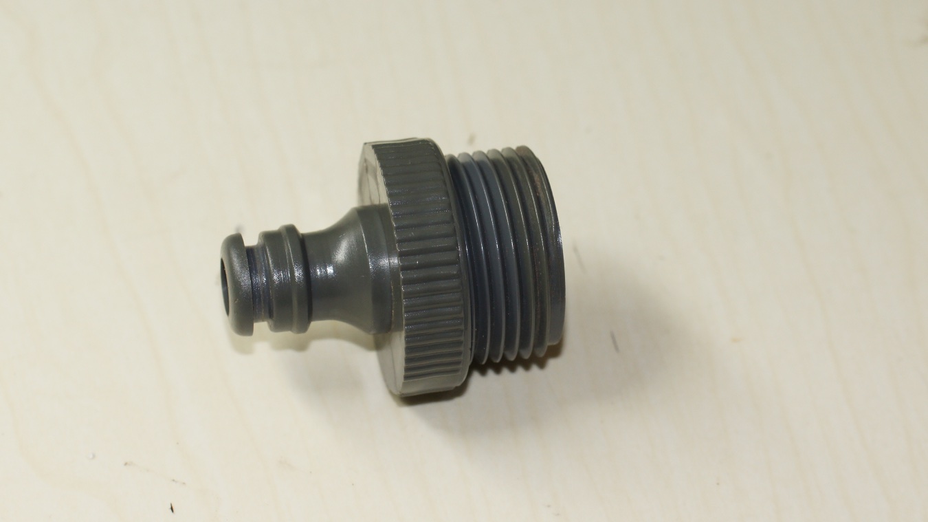

Dann ist mir eingefallen, das es im Aquarienbedarf solche Saugglocken gibt, um den Mulm vom Boden abzusaugen. Da ich so was nicht besitze und auch nicht anschaffen möchte, musste ich also improvisieren und hier kommt der Kärcher ins Spiel. Benötigt wird von diesem nur der Schlauchanschluss der im obigen Foto mit rotem Pfeil gekennzeichnet wurde. Mittels Schrauben ließ sich dieser ganz leicht vom Gerät trennen:

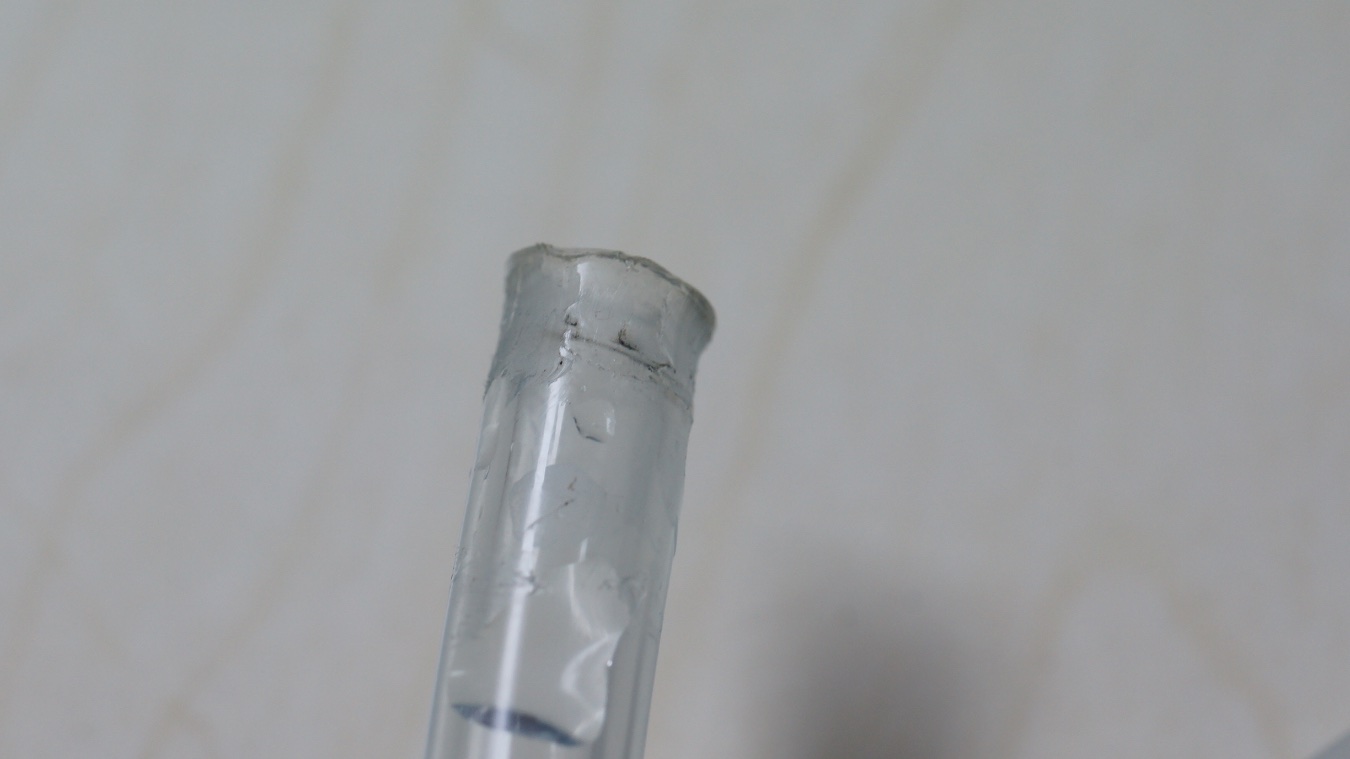

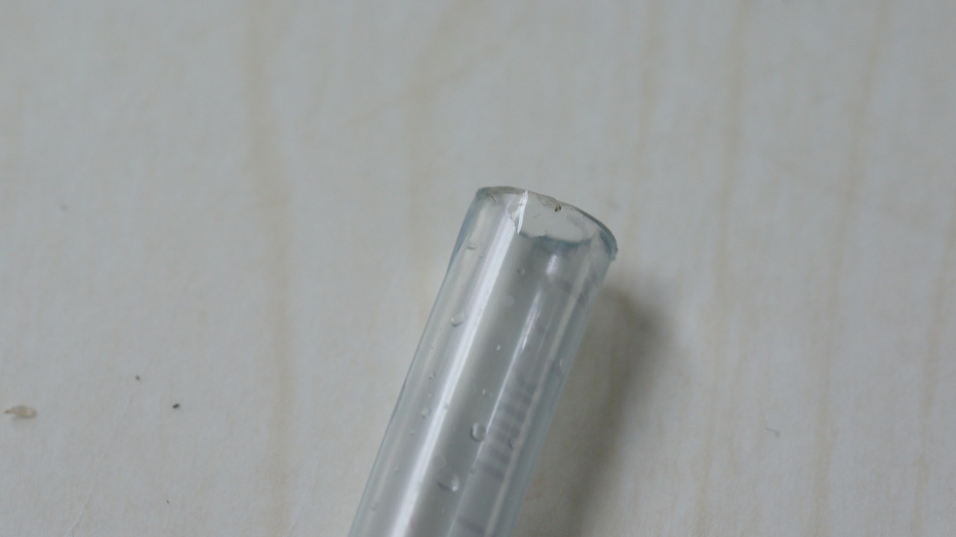

Der Plan sah so aus, den Schlauch auf den Schlauchanschluss zu stecken und diesen dann als Saugglocke zu missbrauchen. Leider hat der Schlauch (vermutlich wegen Fertigungsgtoleranzen) ums Arxxxlcken nicht in die Öffnung des Schlauchanschlusses gepasst:
Getreu dem Motto "Was nicht passt, wird passend gemacht" :saegen: musste ich das Ende mit dem Hakenmesser etwas nachbearbeiten. Die Herausforderung bestand darin, nicht zu viel Material wegzunehmen und die äußere Rundung des Schlauches nicht zu ungleichmäßig auszuarbeiten, damit das nicht undicht wird. Das Ergebnis sah dann so aus:

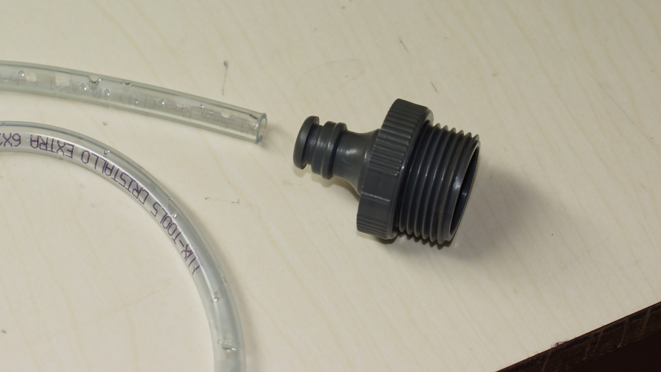

Mit einer gewissen Anspannung habe ich die beiden Teile zusammengefügt, was dann aber wegen der sorgfältigen Vorbereitung recht gut funktioniert hat:
Damit hat das dann auch am Ende so funktioniert, wie ich mir das gedanklich vorgestellt hatte:
Hier noch eine Nahaufnahme:
Die nächsten Regen können kommen. :mrgreen:

Eine Pumpe? Hab ich was überlesen? :kp: Das ist doch eine reine Schwerkraftlösung (ähnlich wie man z. B Benzin aus einem PKW-Tank in einen Ersatzkanister umfüllen kann)?

Das Problem war, dass bei der "nur-Schlauch"-Lösung sofort Torf mit angesaugt wird.
Durch die "Glocke" passiert das nicht bzw. nur in unwesentlichem Umfang.
